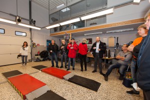

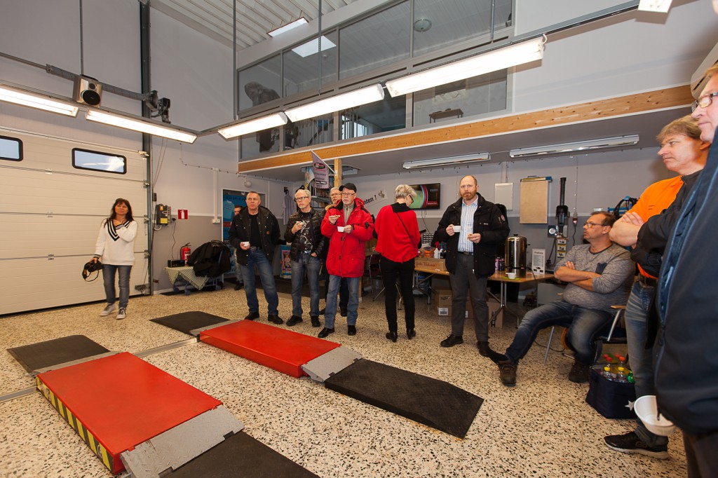

Tomas med fru och barn (riktigt familjeföretag) välkomnade oss till lokalerna där undertecknad hade bryggt kaffe och ställt fram bullar så att vi kunde mingla innan förevisningen.

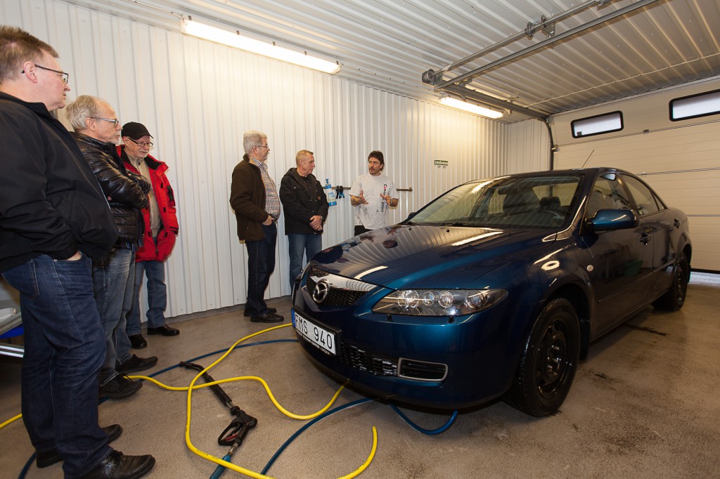

Tomas började med avfettning och tvättning av den Blå och visade även ett avsköljningsmedel som gjorde att i stort sett allt vatten rann av bilen så den blev väldigt enkel att torka.
Sedan tvättades en bil som var behandlad med CeramicPro, det räckte att spruta på bilschampo och låta det verka i 5 minuter och sedan spola av med högtryck så var bilen som ny igen.

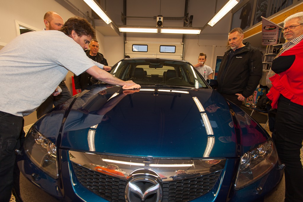

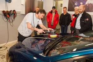

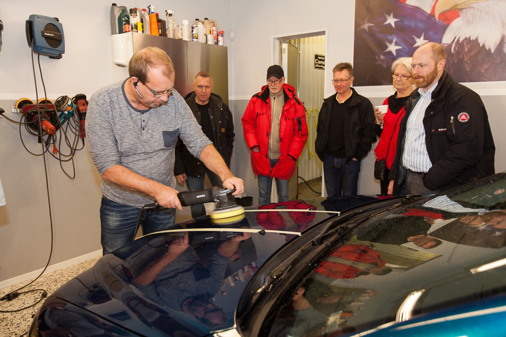

Efter detta blev det en behandling med Lera på den del av motorhuven på den Blå som skulle provbehandlas och efter detta en lätt polering med medium rubbing.
Nästa steg var en förbehandling av ytan samt en behandling med ett hårt skikt och slutligen ett glansskikt.
Det behövdes en hel del tid mellan varje behandling så att de olika lagren skulle härda så vi hade gott om tid att diskutera samt kontrollera effekten av behandlingen.
Den Blå bilen blev av med alla smårepor på motorhuven av poleringen och den blev otroligt blank efter färdig behandling samt en nyans mörkare, eller var det möjligen det fina djupet i lackbehandlingen som gjorde att det såg mörkare ut?
