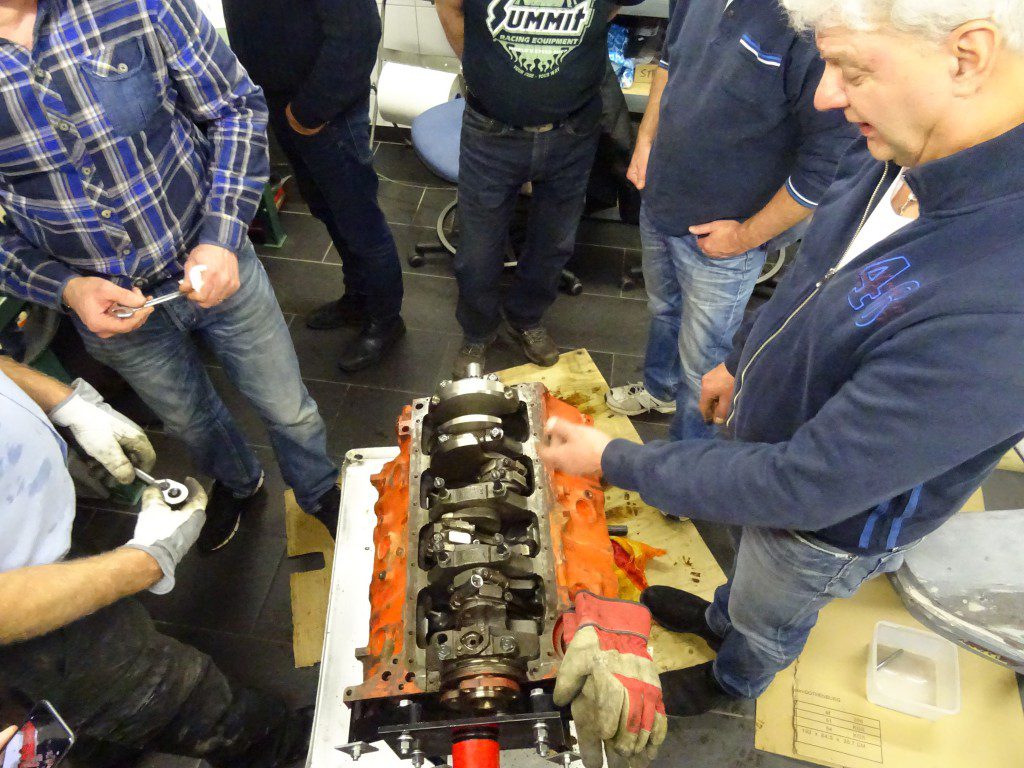

Lennart importerade år 2016 en Corvette – 68 cab från Alaska . Utrustad med en 427 motor och manuell låda plus många options. Det var ingen rost och den såg bra ut men Lennart bestämde sig ändå för att göra en ”frame-off” renovering, dvs karossen monteras av och allt renoveras underifrån och upp. Första gången Oldies Väst besökte Lennart var i februari 2017 då vi fick lära oss inshimsning av bakhjulslager. Den här gången var det tänkt att topparna på motorn skulle monteras av.

Ett tiotal förväntansfulla medlemmar samlades tidig förmiddag för att skrida till verket. Det visade sig ganska snart att ett par av gubbarna hade en gedigen racingbakgrund och kunde det här med V8:or och renovering av dem. Mycket matnyttigt fick vi därför lära oss.

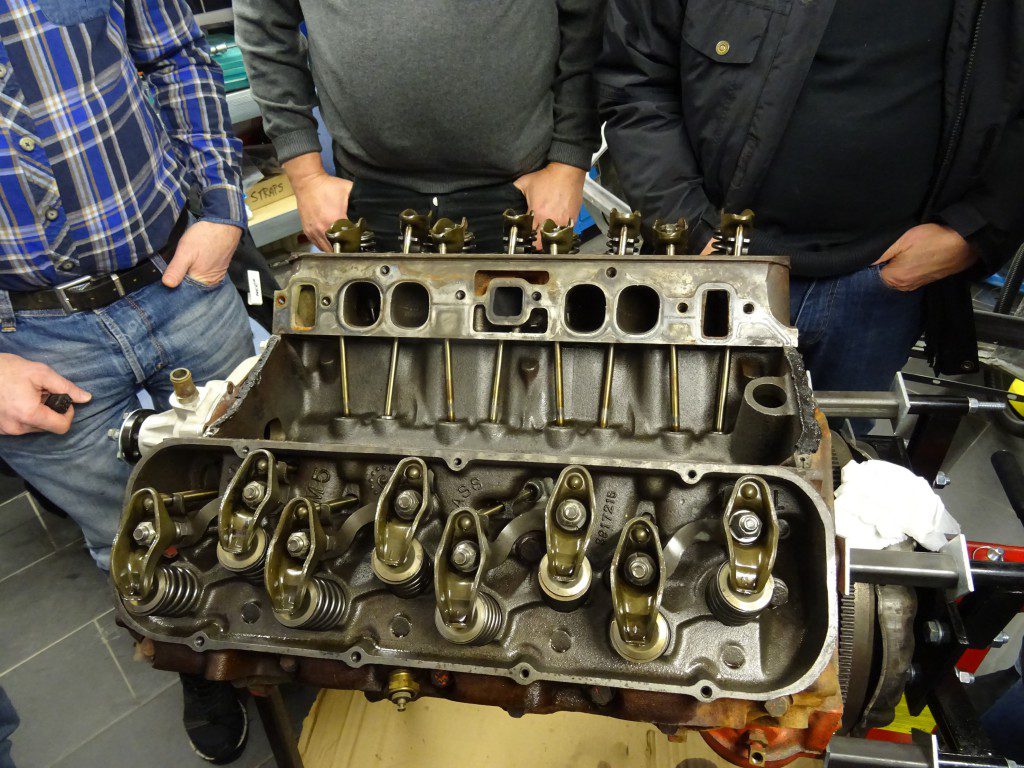

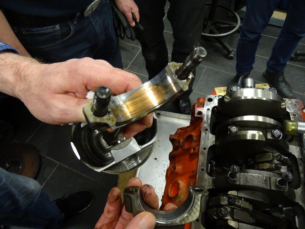

Det var inga problem att demontera topparna och de såg bra ut. Tanken var att vi skulle stoppa där men ivern att skruva vidare var stor och Lennart lät sig övertalas. Tur var det för det visade sig att lagerbanorna på veven inte såg bra ut. Slipning eller ny vev är valet Lennart nu står inför.

Ser ju toppen ut!

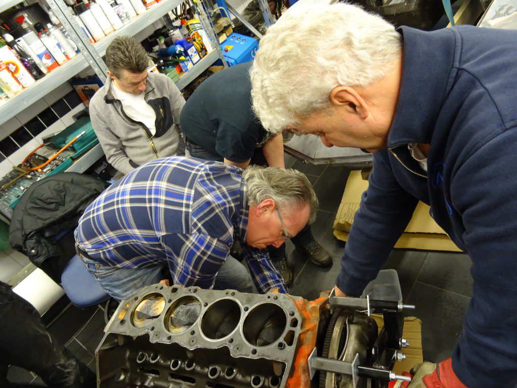

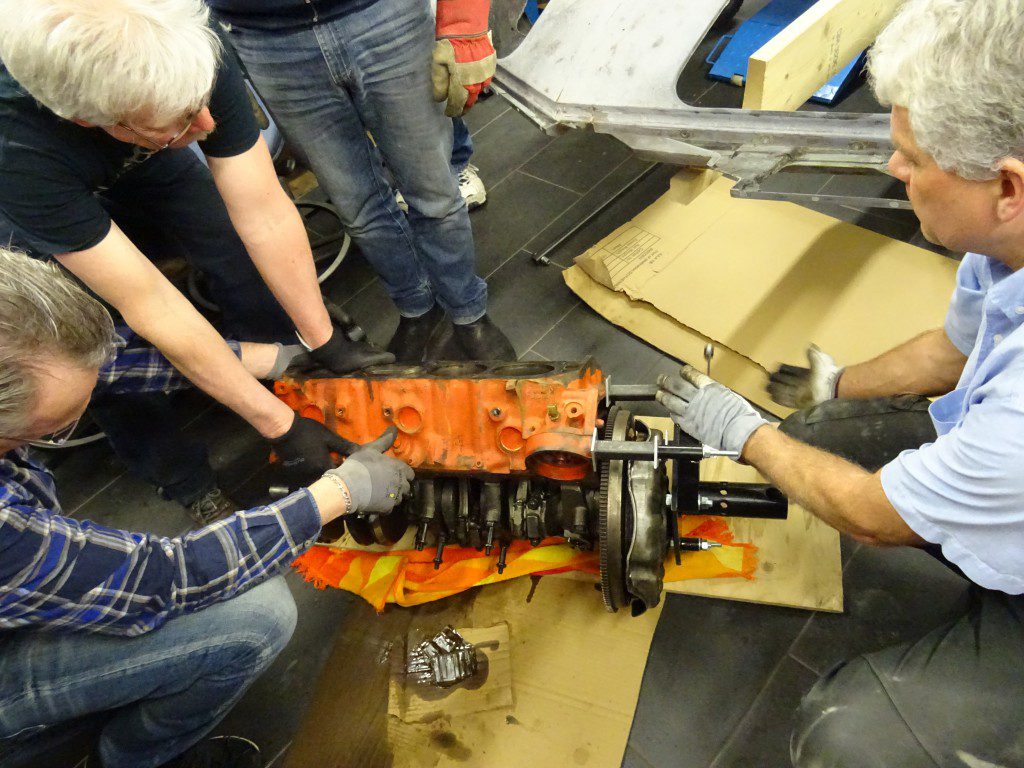

”Hands on” för Lasse och Urban. Christian dirigerar.
Jörgen hjälper till också
Urban konstaterar att överfallen monterats fel
Här har det gått tort
Behövs nya lagerbanor också

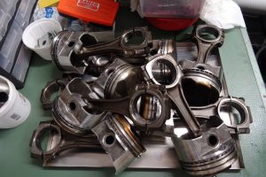

En jädrans massa kolvar var det
